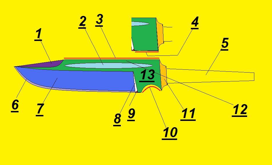

Вот понахватались зарубежных слов, а теперь сами разобратся не можем, о чём спор, не особо понимаю, но я для себя давно отделил мух от хлеба. :mrgreen:
1,фальшлезвие
2,дол
3,обух(верхняя, часть клинка)
4,пята, пятка(нижняя часть тупья)
5,хвостовик
6,режущяя кромка
7,спуски
8,рикасо
9,дулька (малелькая выемка на рикасо, отделяющая тупьё от режущей кромки, для удобства заточки)
10,чойл(эдентичен пяте, но имеет вогнутую линиию, заходящиию на плоскость тупья, т.е. подпальцевую выемку)
11,компенсаторы (плавные или ступенчатые переходы с тела клинка на хвостовик)
12,голомель(плоскость клинка от обуха до спусков)
13,тупьё(место под клеймо,плоская часть клинка переход голомели в широкую часть всей плоскости от верха, до низа, определяется виртуальными границами между рикасо,узкой части голомели,обухом и чойлом (или пятой) до хвостовика (или до компенсаторов если таковые имеются.)
как то так.jpg [ 43.96 КБ | Просмотров: 17719 ]

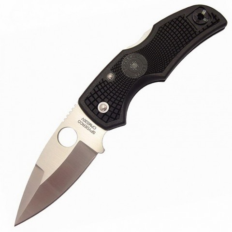

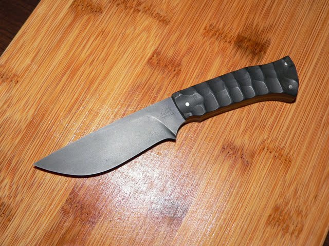

Насчёт чойла, моё глубокое ИМХО, это вот так: только выраженные хватательные функции, т.е. часть клинка (не закрытая рукоятью) для удобства хвата и удержания.
spyderco-native-c41pbk-480x480.jpg [ 26.31 КБ | Просмотров: 17695 ]
шонегь8бь.jpg [ 74.47 КБ | Просмотров: 17695 ]
LoneWolf-Trialmate-Amber.jpg [ 88.76 КБ | Просмотров: 17695 ]
knife_spyderco_military_11.jpg [ 102.38 КБ | Просмотров: 17695 ]

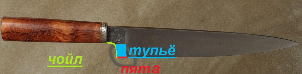

СообщениеДобавлено: Пн май 16, 2011 19:05

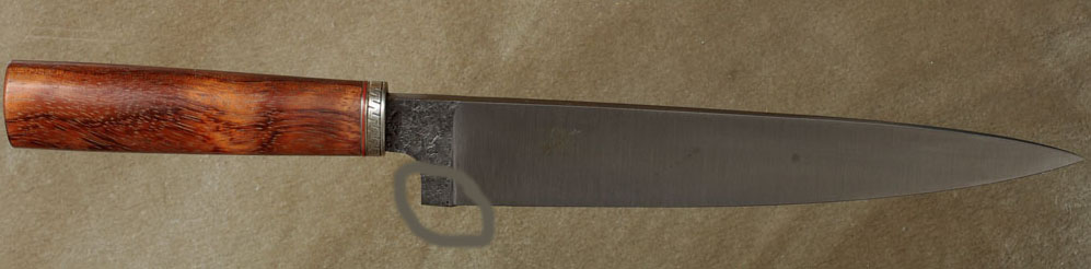

Ну я все таки тупой... Как называется обведенная на фото часть лезвия?
IMGP0752 - копия.JPG [ 62.41 КБ | Просмотров: 17682 ]
 Заголовок сообщения: Re: Пятка, чойл, рикассо, дулька...
СообщениеДобавлено: Пн май 16, 2011 19:11
Я думаю что это пята, то что грань снизу, и также часть тупья, обведена поскость клинка. ну и чойл присутствует, конкретнее в какой трёхмерной плоскости? :D
