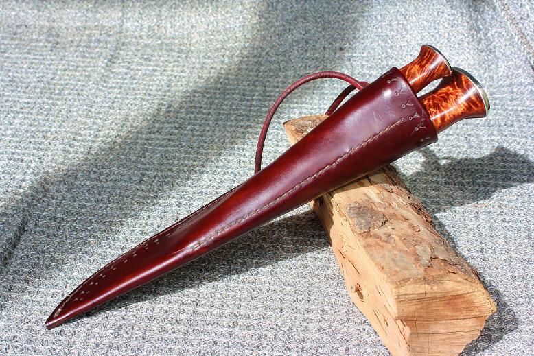

Комментарий к файлу: Вторая спарка. Совмещенные ножны.

Можно поподробней про совместные (совмещённые) ножны? Очень интересно.

Ваши изделия, как всегда, очень красивы - и ножи, и ножны.; но вот практичность ножен вызывает некоторые сомнения. В ножнах на два ножа, создается впечатление, рукоять маленького будет царапать рукоять большого; кроме того ,чтоб вытащить финочку, придется "потревожить" леуку. В ножнах с горизонтальным подвесом - умом понимаю, что фиксация трением достаточна, но почему-то хочется дополнительной надежности - хотя бы сделать подвес так, чтобы ножны висели не горизонтально, а под небольшим углом, рукоятью чуть вверх..

Основное требование к совмещенным ножнам - гарантия не соприкосновения рукоятей ножей ни при каких условиях. На фото видно что получилось. Любой из ножей вытаскивается отдельно. При этом другой надёжно зафиксирован.
При правильной обработке кожи фиксация ножей на трении устья по рукояти гарантировано. Испытываю все ножны как на фото.
Привожу фото перемычки и эскизы.
Ещё раз спасибо за отзывы.
