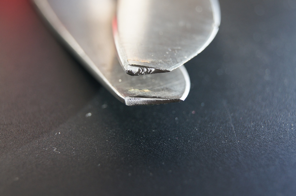

Фотки сломов. Как смог, не обессудьте. Там, где нож один на фотке - это Бобротест. Там где два - Бобротест сверху, Анатольич - снизу.

Этакая медного цвета полоса над линией слома- что это, след кирпича (стены) ? На артефакт фотографии не похоже, снимки, КМК, весьма хороши.

СообщениеДобавлено: Сб окт 01, 2011 7:48
Ну, излом на боброрезе кошерный, с явно видимой ПД, тем более удивляют сколы на кости.
У Анатолия тоже неплохо.
Готова партия с альтернативной ТО - будем сравнивать.
