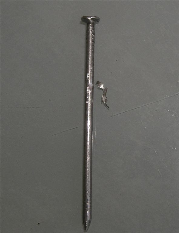

СообщениеДобавлено: Сб окт 08, 2011 10:15
Опять тема уползает , а жаль ... Подброшу поленце .
Тут была подтема о браке ТМО .Мое мнение : не должна нормальная ножевая сталь при нормальном угле РК крошиться при заточке и моментально заминаться при пользовании . Это две крайности брака ТМО . Все остальное , как здесь уже сказали ,определяется задачами , которые ставят перед ножами .Кухонники предпочитаю с твердостью до 55 HRC . А для универсалов это маловато.
Теперь фотки . Внизу "японец" из аогами .На мелкой керамике крошится .Водные камни ему подавай. Готов получить табуретки от любителей "японятины" , но считаю , что это брак .Ножи для нас , а не мы для ножей .
Верхний нож - мой "консервооткрыватель" с клинком от Руди .Простенькая W1 с зонной закалкой .Как он построгал гвоздь видно на нижнем снимке .Следов на РК нет.
Точится не очень легко , но сюрпризов не преподносит.
Какой нож вы предпочтете взять в поход ?
017~1.JPG [ 53.92 КБ | Просмотров: 17626 ]
015~1.JPG [ 35.93 КБ | Просмотров: 17626 ]
 Заголовок сообщения: Re: Про ТМО на ножевых сталях.
СообщениеДобавлено: Сб окт 08, 2011 12:16
Как всегда и везде черт в мелочах, у японских ножевщиков частников тоже идет много гэ, ибо ошибкой будет полагать, что все они работают на заводах с высокотехнологичным оборудованием и что все они термисты высокой квалификации, многие из них наверняка кустари, и имя им - легион, и то что из аогами, тоже не должно вводить в заблуждение- напильник он и есть напильник, хоть и японский, хоть и сверхчистый....это первое так сказать, что касаемо ножевого материала. Второе, не нужно забывать, что японы по сути своей твердолюбы и понятное дело, консервы ножами они не вскрывают. Третье, многое зависит от угла на р.к., как при заточке, так и при эксплуатации, 4е- от твердости стали, и это тоже надо учитывать, короче, даже не то что перед заточкой, но еще и перед покупкой ножа нужно знать чего ты хочешь от него, что ты им будешь делать...от какого он производителя и можно ли ему доверять...много чего? да много, согласен, но это будет здравым, так сказать, подходом.
После такой презентации, вопрос естественно переходит в разряд риторических :)
СообщениеДобавлено: Сб окт 08, 2011 14:50
+1. :|
