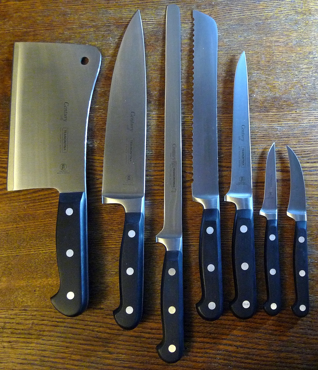

Трамонтина серии Century - она делается с закосом под интеграл,больстер и лезвие - это одно целое.
Только в случае с настоящим интегралом лезвие куется( вытягивается) из прутка,а Трамонтина делает наоборот- из листовой заготовки плющит обьемный больстер.
55я секунда второго ролика про производство.
century.jpg [ 682.78 КБ | Просмотров: 17451 ]
