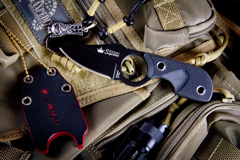

Возращаясь к качеству Кизляра -могу сказать что у них есть модели уже не отличимые по качесву от РВС, о цене я уже не говорю... :|

Из того что я видел -Никки ,Санти, Амиго... Микарта, G10, сталь неплохая - хоть и не из недорогих. По качеству обработки - РВС-у (позднему) не уступали. Ну и цена - демократичная...

из того, что видел я - мягко говоря не уступали :)
Мне новый кизляр понравился. При его цене - вообще шикарно.

СообщениеДобавлено: Ср авг 22, 2012 21:52
Например вот :)
Amigo_X__________4f6f53e50f337.jpg [ 542.31 КБ | Просмотров: 24783 ]
