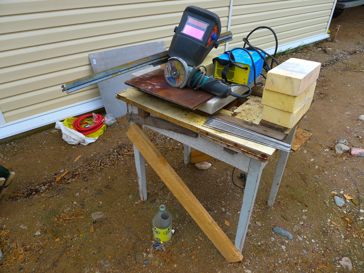

Долго ли коротко ли, но мозг посетила идея "FIX", с переходом на газовый горн, немного пораскинув мозгами, и придя к умозаключению, что на уголь никаких денех не хватит, да ещё его нужно каждый раз возить с собой, и без того набитой машине при поздках к наковальне, а газ рядом в двух километрах, было принято решение, начать постройку нового горна....
В газовых приблудах, сам я не бум-бум, так что саму горелку заказал на ебеях, приехала уже давно, но всё как то остальные детали не стыковались.
сама горелка - http://www.ebay.com/itm/JF-1-B...=item1c3207733f
Прежде всего, нужно было найти донора под нужную резьбу горелки, донором послужила уже оказавшаяся как нельзя лучше подошедшая горелка TOREX, разобрав её получил сразу краник и переходник под КОГ и шланг соответственно.
фото донора горелки.
1201.jpg [ 157.87 КБ | Просмотров: 16759 ]
в качестве футеровки для горна был куплен кирпич ШБ-8 в количестве 10 шт.
фото кирпича.
P1060013.JPG [ 156.27 КБ | Просмотров: 16759 ]
в одном просверлена дырка под горелку, и соответственно железный лист, для крепления горелки.....эксперимент удался, но был отправлен на дальнейшие исправления ошибок.
фото экспериментального горна
P1060014.JPG [ 212.96 КБ | Просмотров: 16759 ]
ошибки- шланг коротковат, купил другой 3метра, и поменял глючащий редуктор на новый.
слишком высокая горелка, пришлось проапгрейтить крепёж, купив некоторые запчасти из сантехнических прибабахов, типа переход с 1,1/4 на 1,1/2, муфта и гайка соответствующих размеров, и кусок трубы, что бы это хозяйство скрутить вместе, и обеспечить хорошую фиксацию горелке.....в муфте были просверлены несколько отверстий, и нарезана резьба, стало отлично.
Снял пластик с рукояти горелки-донора, согнул трубку, что бы шланг не перегибался.
фото комплекта горелки и её деталей.
P1060016.JPG [ 244.59 КБ | Просмотров: 16759 ]
детали сантехнические для крепления горелки к крышке горна
P1060017.JPG [ 256.91 КБ | Просмотров: 16759 ]
редуктор
P1060018.JPG [ 204.6 КБ | Просмотров: 16759 ]
КОГ- обратный клапан
P1060019.JPG [ 227.44 КБ | Просмотров: 16759 ]
краник регулятор
P1060020.JPG [ 187.42 КБ | Просмотров: 16759 ]
также докупил листового железа, для обшивки футеровки, и уголок 25х25мм 4метра, и полосы 25мм- 2 метра
потраченный семейный бюджет, думаю тоже будет интересен......
горелка из америцы с доставкой- $33.41 (1000 рублей)
горелка донор переходников-1200 рублей
редуктор- 450 рублей
кирпич- 47 руб х10 - 470 рублей
шланг 3м- примерно 150-200 рублей
КОГ- 300-350 рублей
уголок 4м 500 рублей
полоса- 2м 125 рублей
листовое железо 2мм - 500 рублей
сантехнические гайки муфты примерно 200-300 руб
считаем и ох....удивляемся.
в 5000 можно уложится, или купить готовый, и радоваться сразу.
забыл посчитать, ....куча "гемороя" и беготни в придачу, абсолютно бесплатно
продолжение следует.

Слава Всевышнему, я его доделал.....12 часов танцеф с бубном, и горн готов...приеду в город залью небольшое видео...пока только фотки.

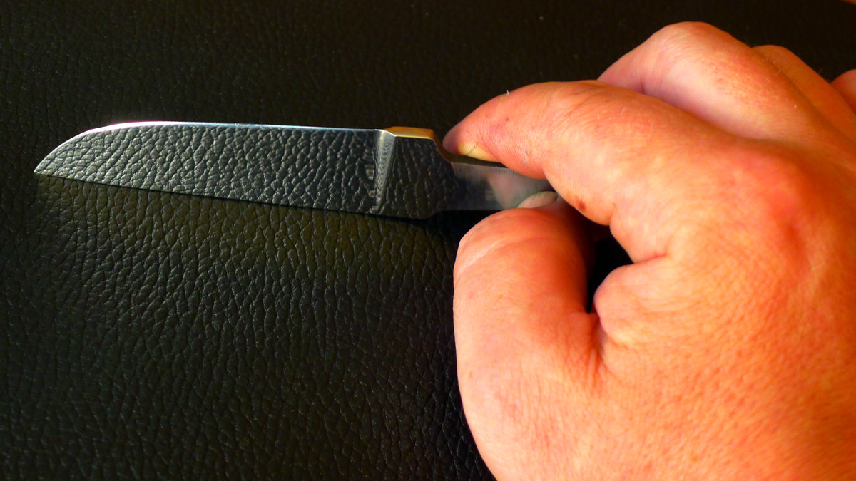

СообщениеДобавлено: Пн май 20, 2013 21:20
Что было, и за три дня танцев с бубнами...
вот чего получилось....домучил первую поковку на газу, отслесарил закалил, отпустил, полирнул, порезал бумажку, без фанатизьма порубил рог лося, рк цела, вобщем доволен.
ТТХ-95х26х4мм хвост 145мм
твёрдость- 58-60HRC
день на слесарку,закалку и отпуск.
второй- сведение подводов, и подготовка к полировке.
ещё день на полировку..... :roll: жесть.

 Заголовок сообщения: Re: Сказка- Горн, но не ПИОНЕРСКИЙ
СообщениеДобавлено: Вт май 21, 2013 10:16
Саша, а об стенку кидал? ))
шикарное оборудование получилось.
полировка клинков изумительная.
отражение в куябрике впечатлило.
так понимаю, что следующий шаг - осваивание хороших сталей?
