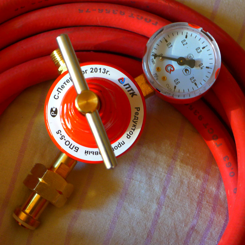

Долго ли коротко ли, но мозг посетила идея "FIX", с переходом на газовый горн, немного пораскинув мозгами, и придя к умозаключению, что на уголь никаких денех не хватит, да ещё его нужно каждый раз возить с собой, и без того набитой машине при поздках к наковальне, а газ рядом в двух километрах, было принято решение, начать постройку нового горна....
В газовых приблудах, сам я не бум-бум, так что саму горелку заказал на ебеях, приехала уже давно, но всё как то остальные детали не стыковались.

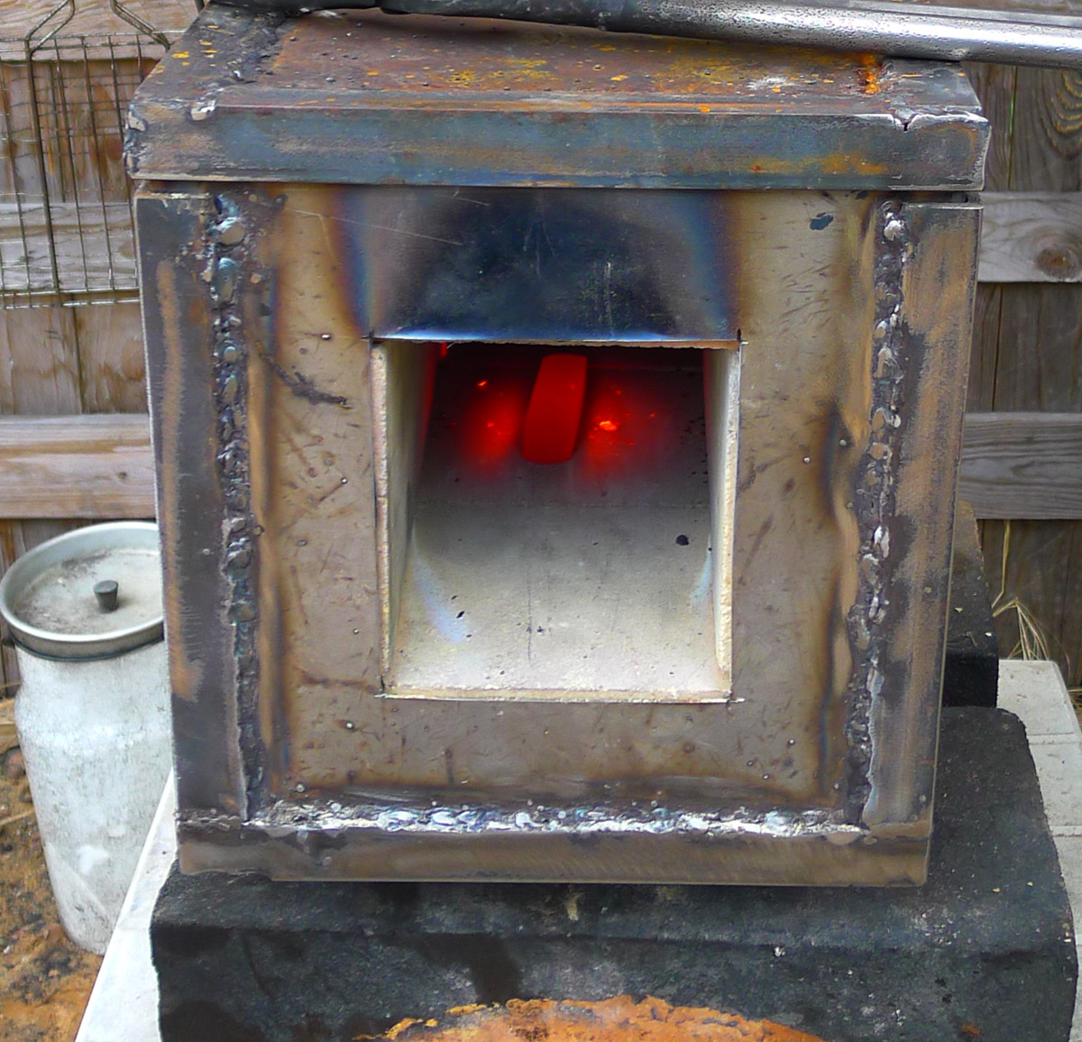

фото экспериментального горна
P1060014.JPG [ 212.96 КБ | Просмотров: 16726 ]

редуктор
P1060018.JPG [ 204.6 КБ | Просмотров: 16726 ]

Слава Всевышнему, я его доделал.....12 часов танцеф с бубном, и горн готов...приеду в город залью небольшое видео...пока только фотки.
P1060021.JPG [ 492.77 КБ | Просмотров: 16680 ]
P1060023.JPG [ 428.43 КБ | Просмотров: 16680 ]

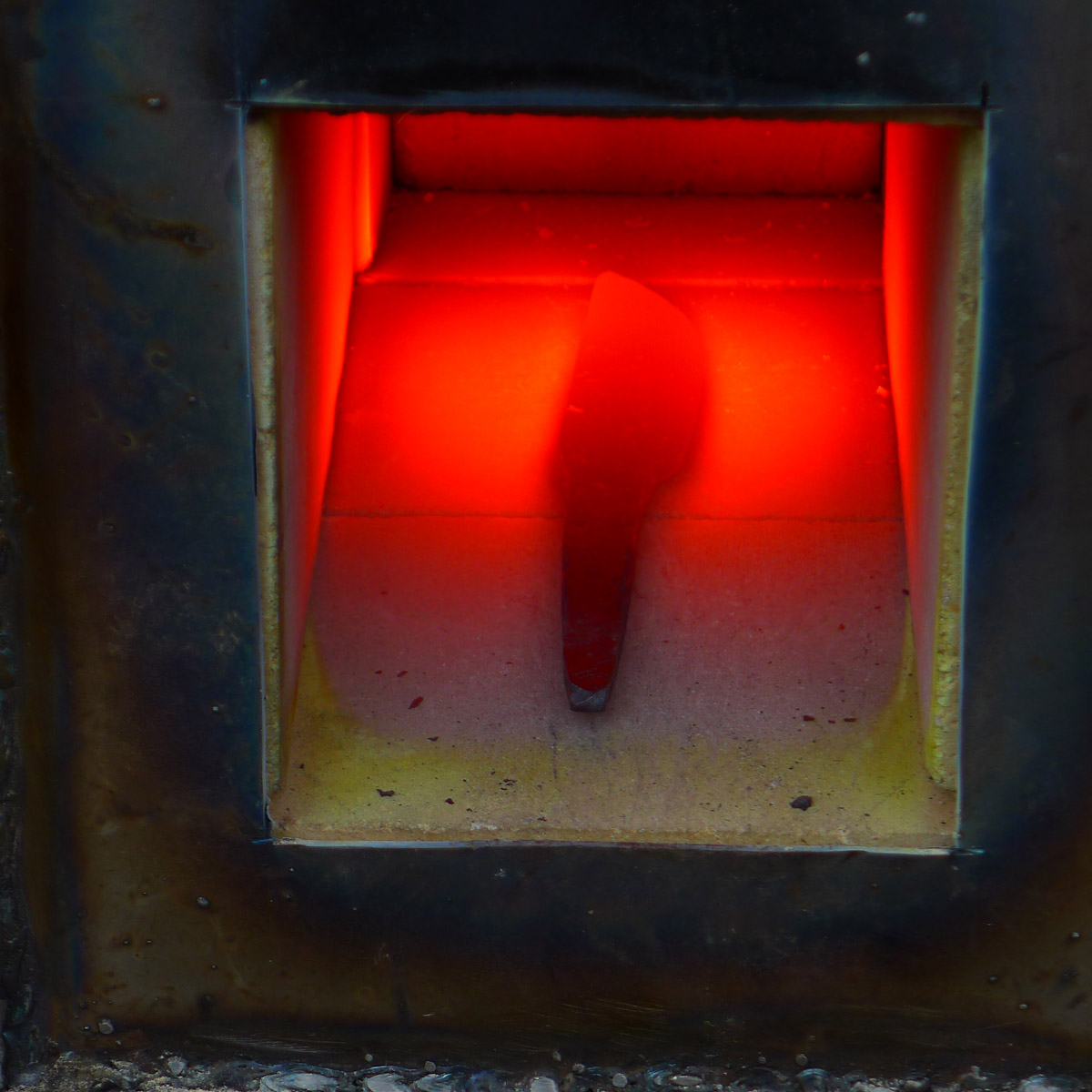

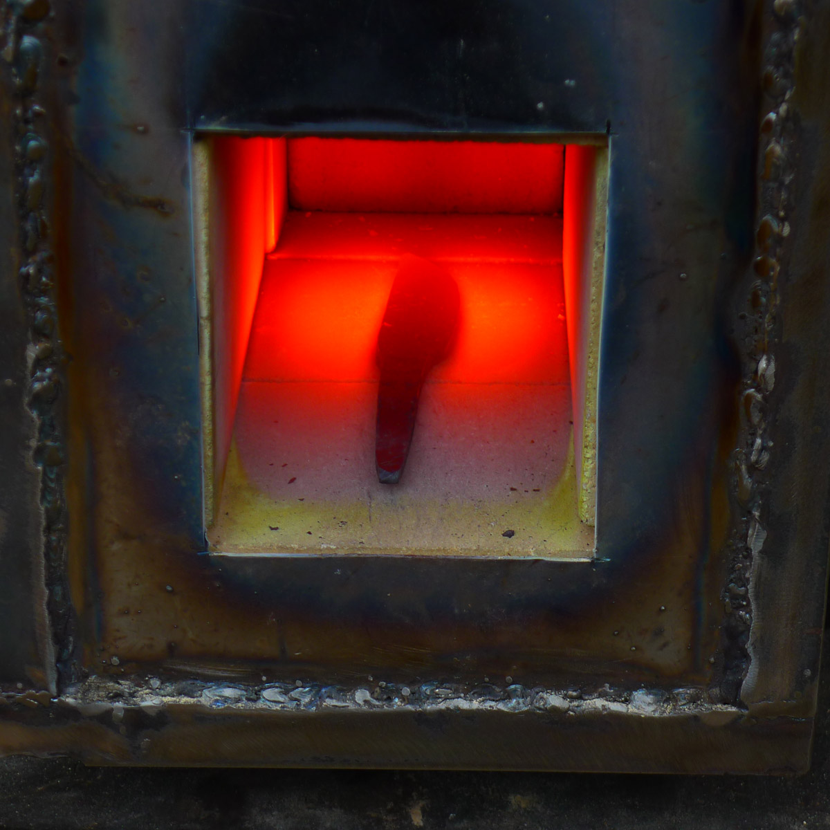

Сегодня опробовал горнв деле....ну что сказать,... классно, ни грязи ни лишнего выгорания верхних слоёв стали....вобщем мне понравилось, можно сказать что работать можно в "белом халате".
P1060051.JPG [ 396.21 КБ | Просмотров: 16666 ]
P1060052.JPG [ 216.1 КБ | Просмотров: 16666 ]
P1060053.JPG [ 244.95 КБ | Просмотров: 16666 ]
P1060054.JPG [ 220.66 КБ | Просмотров: 16666 ]
P1060055.JPG [ 163.71 КБ | Просмотров: 16666 ]
