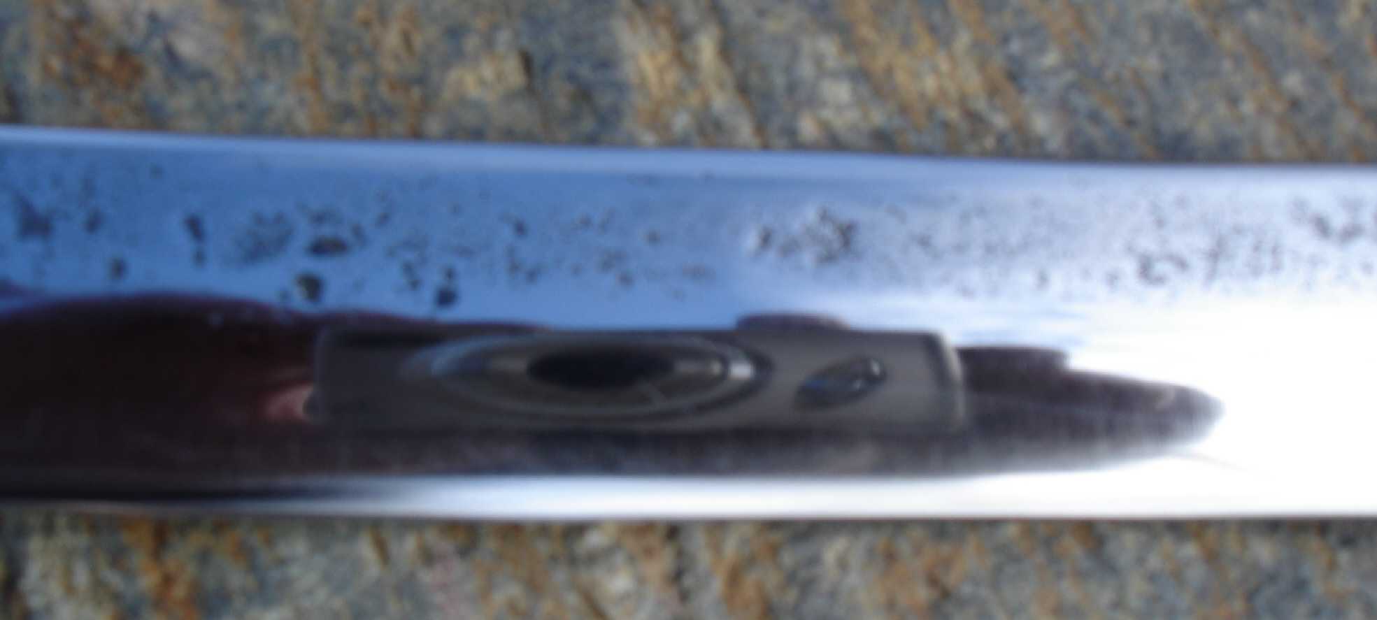

Переделал горн, и вот первый длинный варвар вышел из огня :-)
клинок 26 см + 8 см хвостовик. обух 8 мм. заточка сабельная - выпуклая линза.
Теперь думаю какую на него рукоять сделать. (рядом для сравнения обычный клинок 11 см.)

Я бы, наверное, все-таки в хвостовике пару отверстий засверлил, и рукоять понадежней зафиксировал (ИМХО)...

Дырки в хвостовике это не наш метод. Дырки ослабляют конструкцию, рукоять будет зафиксирована надежно и без сверления хвостовика;-) с этим проблем нет, думаю о материале, пока склоняюсь к рогу

Дырки в хвостовике это не наш метод. Дырки ослабляют конструкцию, рукоять будет зафиксирована надежно и без сверления хвостовика с этим проблем нет, думаю о материале, пока склоняюсь к рогу
А мона, (ежли канешна не секрет), после реализации задумок поведать о процессе изготовления рукояти? Можно с фото...
:D
Ибо чё-то не сообразить, как без отверстий надежно закрепить на таком мощном клинке рукоять.

Да какие тут секреты - всадной монтаж на ЭПД будет

Рукоять надо ставить на винты или заклепки, не годится всадной монтаж для такого клинка.
