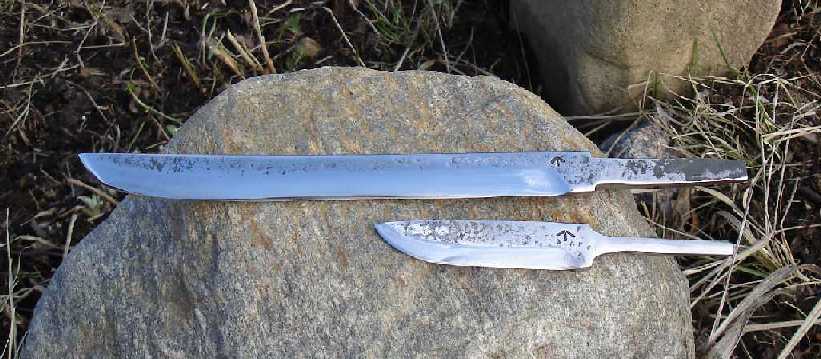

Переделал горн, и вот первый длинный варвар вышел из огня :-)
клинок 26 см + 8 см хвостовик. обух 8 мм. заточка сабельная - выпуклая линза.
Теперь думаю какую на него рукоять сделать. (рядом для сравнения обычный клинок 11 см.)

Я бы, наверное, все-таки в хвостовике пару отверстий засверлил, и рукоять понадежней зафиксировал (ИМХО)...

Дырки в хвостовике это не наш метод. Дырки ослабляют конструкцию, рукоять будет зафиксирована надежно и без сверления хвостовика;-) с этим проблем нет, думаю о материале, пока склоняюсь к рогу

Клинок мощный получился, только не очень понятно, что из него можно теперь сделать. Небольшую мачетину, наверное.

окрести его Мачете :wink: ручка должна быть простая, под стать клинку: пару дырок+накладной монтаж

Гарду - обязательно, ИМХО.

Дырки в хвостовике это не наш метод. Дырки ослабляют конструкцию, рукоять будет зафиксирована надежно и без сверления хвостовика с этим проблем нет, думаю о материале, пока склоняюсь к рогу
А мона, (ежли канешна не секрет), после реализации задумок поведать о процессе изготовления рукояти? Можно с фото...
:D
Ибо чё-то не сообразить, как без отверстий надежно закрепить на таком мощном клинке рукоять.

Да какие тут секреты - всадной монтаж на ЭПД будет

"Ващета я сугубо по хозбыту прикалываюсь". Не вижу связи между длиной клинка и принадлежностью ножа к хозбыту. Т.е. мачете уже у нас не хозбыт, а страшное холодное оружие? Учите матчасть, сударь, иначе происходит пустое сотрясение вобздуха под видом участия в обсуждении предмета.
Рукоять надо ставить на винты или заклепки, не годится всадной монтаж для такого клинка.

А зачем гарду? Вот финны не делают :roll: .
СообщениеДобавлено: Чт апр 17, 2008 12:18
Мне кажется что как минимум из чисто эстетических соображений.
СообщениеДобавлено: Чт апр 17, 2008 13:20
:) Понятно. Просто у меня нож (клинок) вызывает ассоциации с леукку, там гарды нет.
