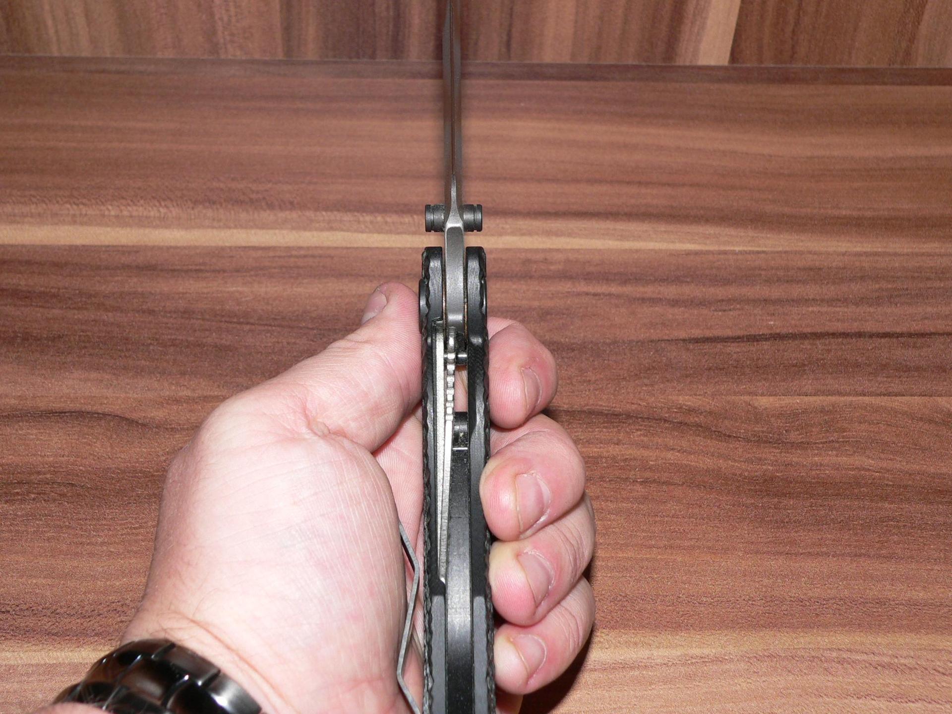

люфтов почти нет но ось блин! убил бы я так и не смог ее развернуть - у меня нету такой широкой плосской отвертки
рукоять наудивление удобная длинная

конструкция прочнее рокстида после вставания на нее моим весом (а я сейчас уже почти 100кг) ничего не хрустнуло не треснуло не согнулось - без доп люфтов обошлось я не только встал но еще и покачался на ноже

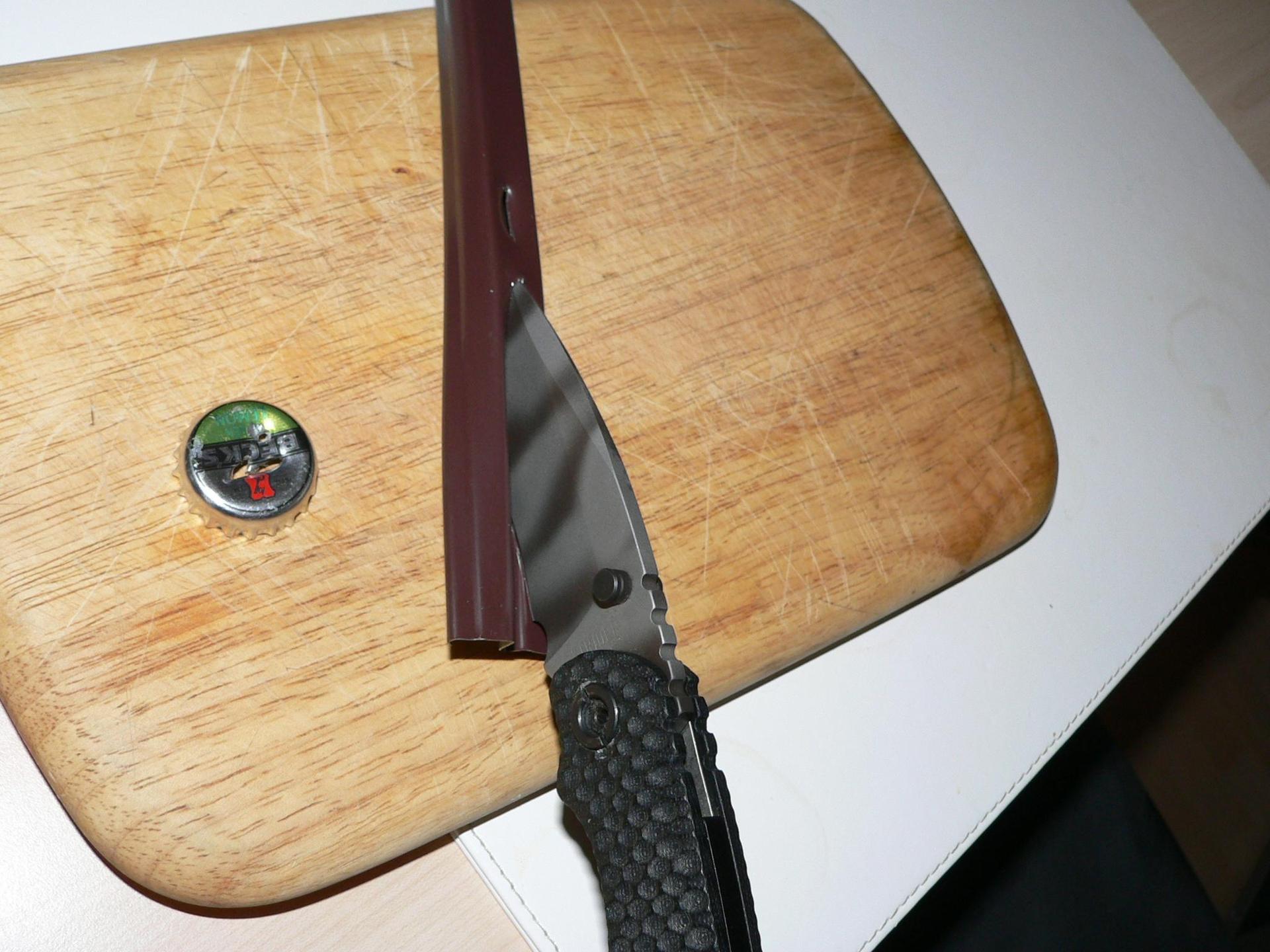

ну а так стандартная программа -
-протыкание диска
-протыкание и бурение пивной крыжки
-вбивание молотком в деревяху и выламывание оттуда
- стучание обухом по столу - не сложился

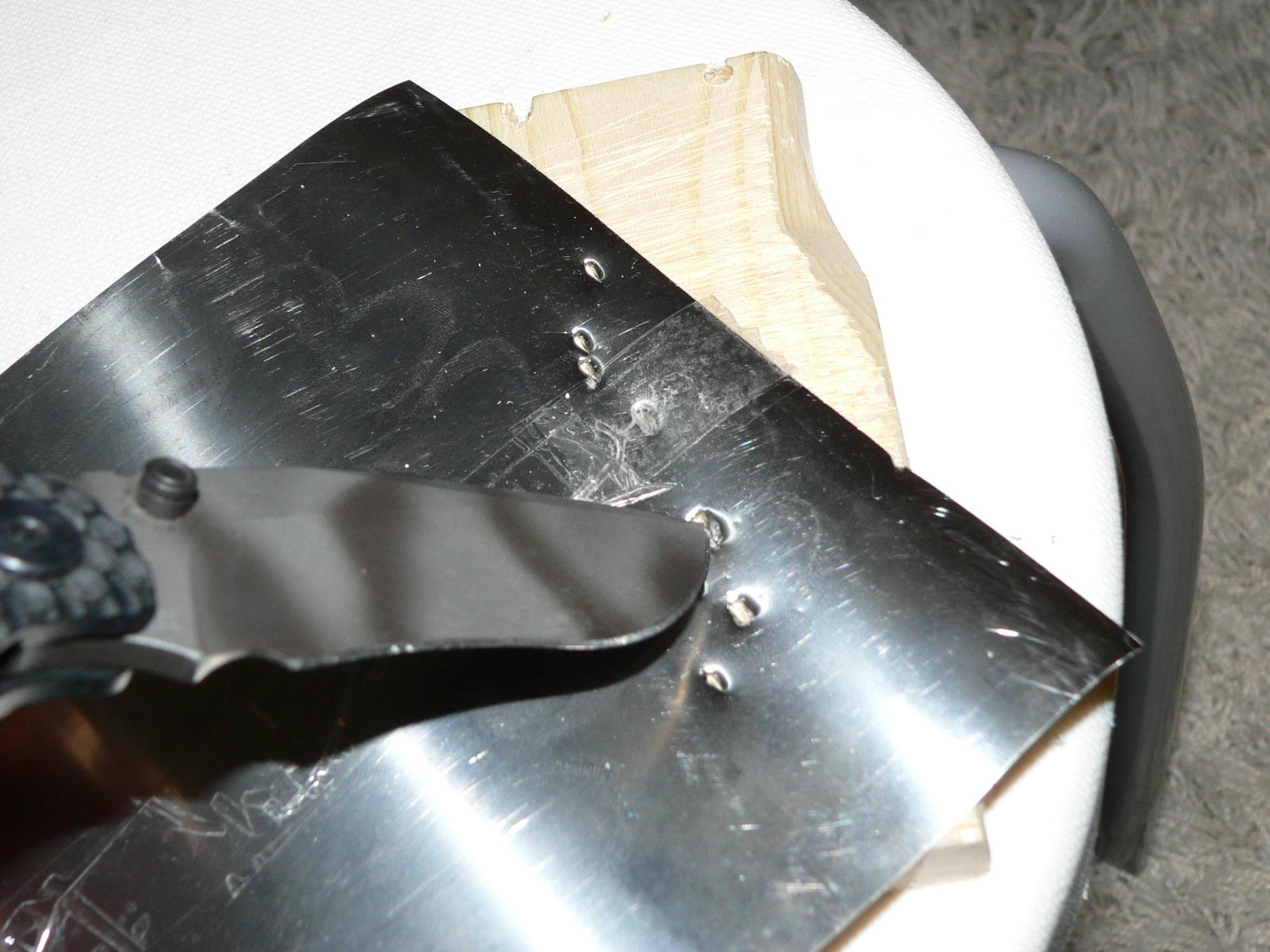

- резка и рубка листа нержы 18-9 0,150мм
- протыкание рубка и попытка реза листа нержы 18-9 0,250мм
- протыкание и рубка железа 0,4мм (не железо а что то помягче)

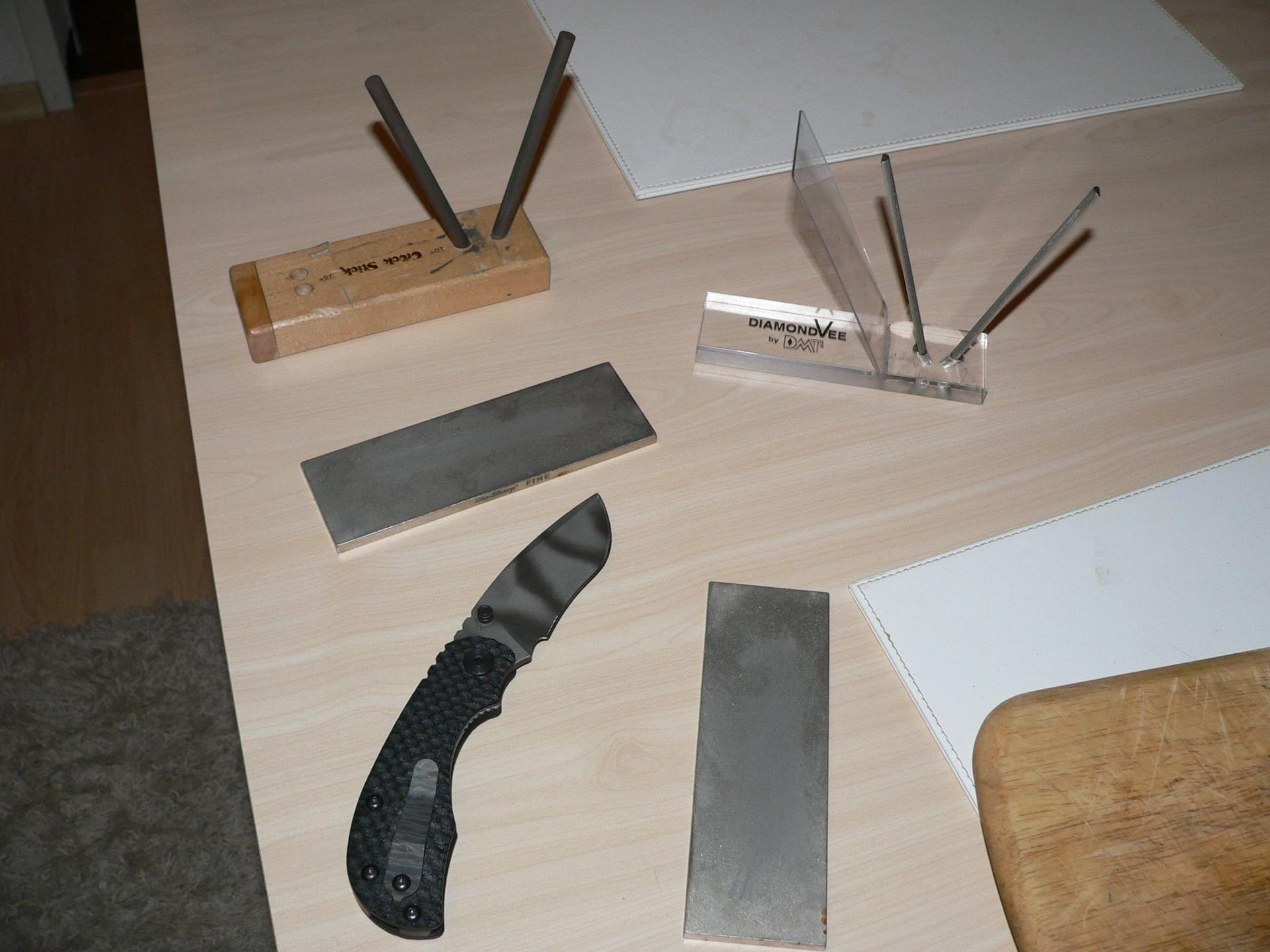

и последующая переточка опять на 40 град с помощью триангла и алмазов от ДМТ за 15 минут
с избавлением от сколов пробитий и заминов
выводы еще
с30в не такая и колкая как все говорят
алмазы ДМТ отлично справляются со всем :)

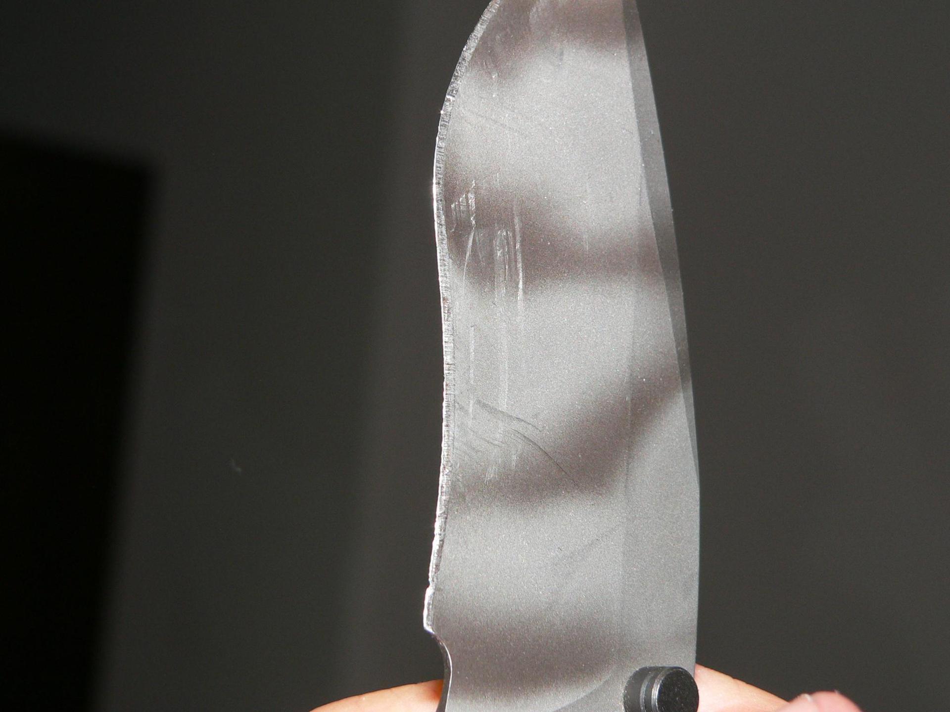

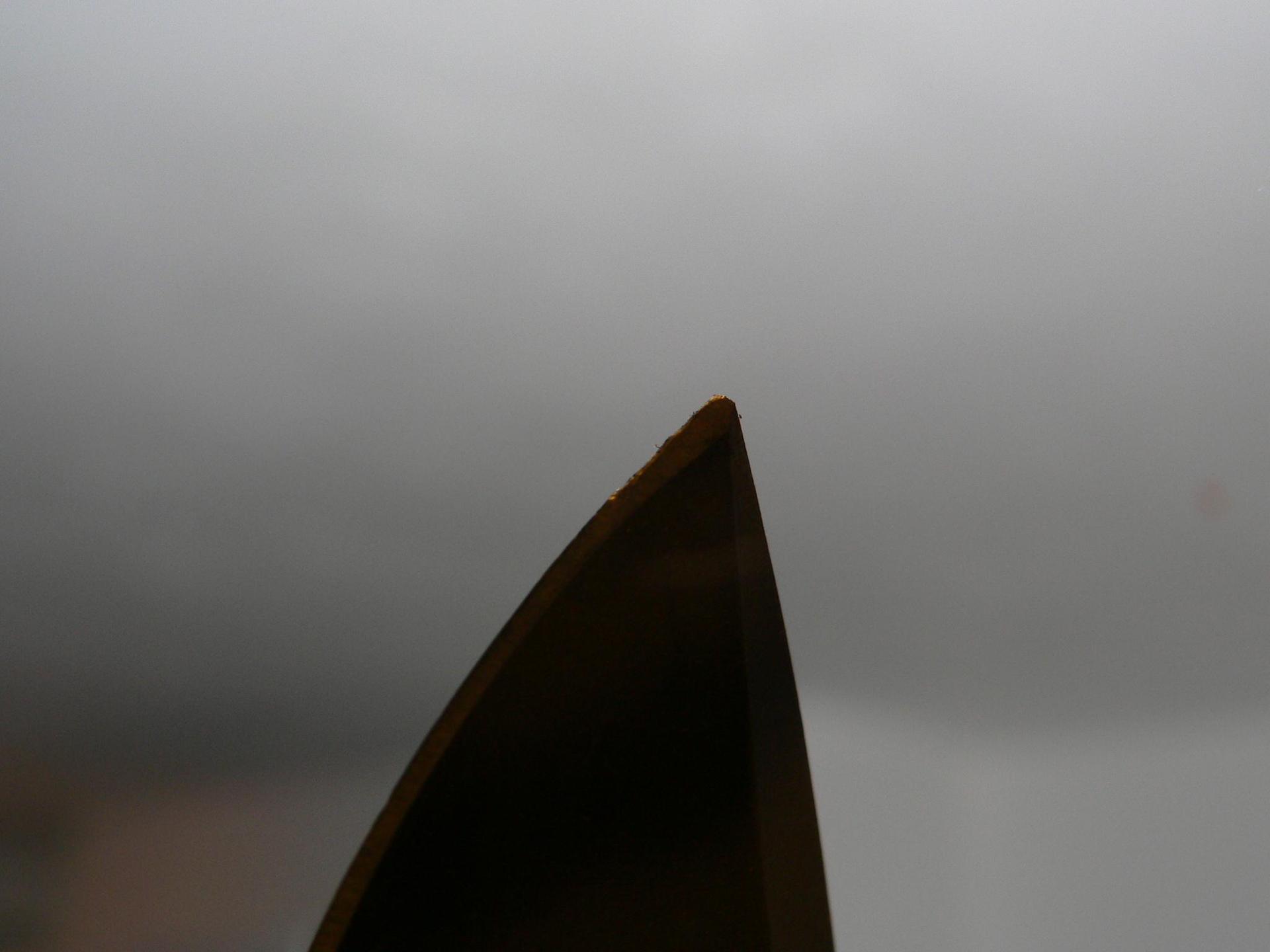

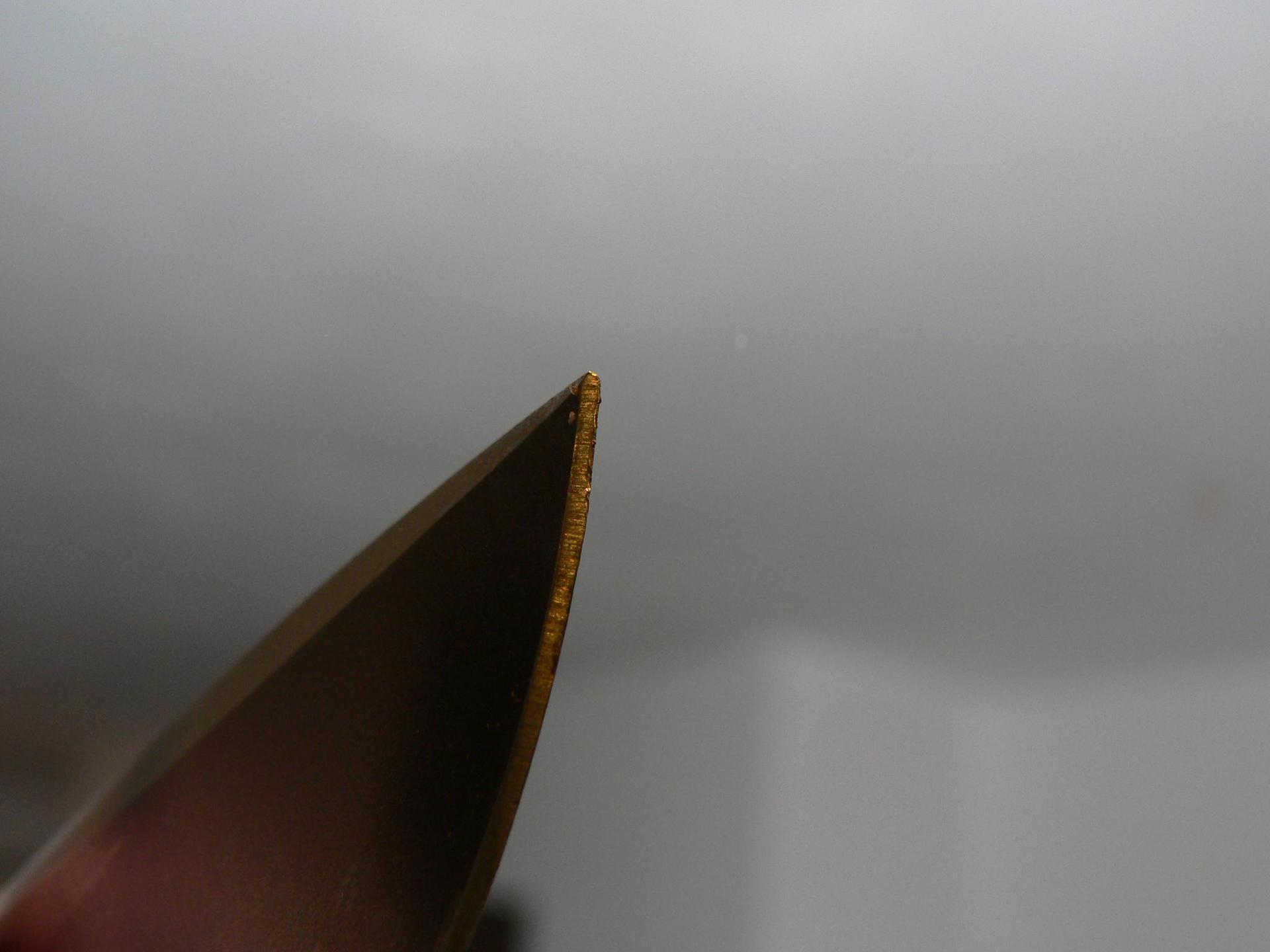

 Заголовок сообщения: Re: страйдер, немного пыток
СообщениеДобавлено: Пн июл 21, 2008 23:58
железки
режем колем рубим
смотрим на рк
1388663.jpg [ 184.12 КБ | Просмотров: 20937 ]
1388665.jpg [ 259.04 КБ | Просмотров: 20938 ]
1388667.jpg [ 105.59 КБ | Просмотров: 20944 ]
1388694.jpg [ 285 КБ | Просмотров: 20942 ]
1388696.jpg [ 153.1 КБ | Просмотров: 20954 ]
СообщениеДобавлено: Вт июл 22, 2008 0:01
усложняем
1388702.jpg [ 206.73 КБ | Просмотров: 20938 ]
1388704.jpg [ 237.61 КБ | Просмотров: 20937 ]
1388706.jpg [ 92.42 КБ | Просмотров: 20945 ]
1388708.jpg [ 85.38 КБ | Просмотров: 20940 ]
1388714.jpg [ 137.94 КБ | Просмотров: 20940 ]

и возвращение к людскому виду (хотя такого уродца и при желании не вернешь ) :mrgreen: :mrgreen:
1388738.jpg [ 211.04 КБ | Просмотров: 20951 ]
1388740.jpg [ 420.28 КБ | Просмотров: 20941 ]
1388742.jpg [ 373.07 КБ | Просмотров: 20946 ]

по назначению такой лом использовать низя :) во-всяком случае резать им хорошо если он остро заточен если подсядет заточка
то рк в 40 град сведенная на 0,7-0,8мм будет с трудом лезть куда либо :)
насчет реабилитация - хоть этот экземпляр и сведен толстовато и рк в 40 град но лично для меня порошки никогда и не были слишком колкими при таких испытаниях углеродка повела бы себя не лучше имхо

зы. вот верчу в руках страйдера- и если честно даже не верится что вчера его рк была убита основательно - на нем только еле заметные отметины на покрытии да кончик видно чте немного переточен

хочу добавить что 0,150 и 0,250 были листы нержы 18-9
