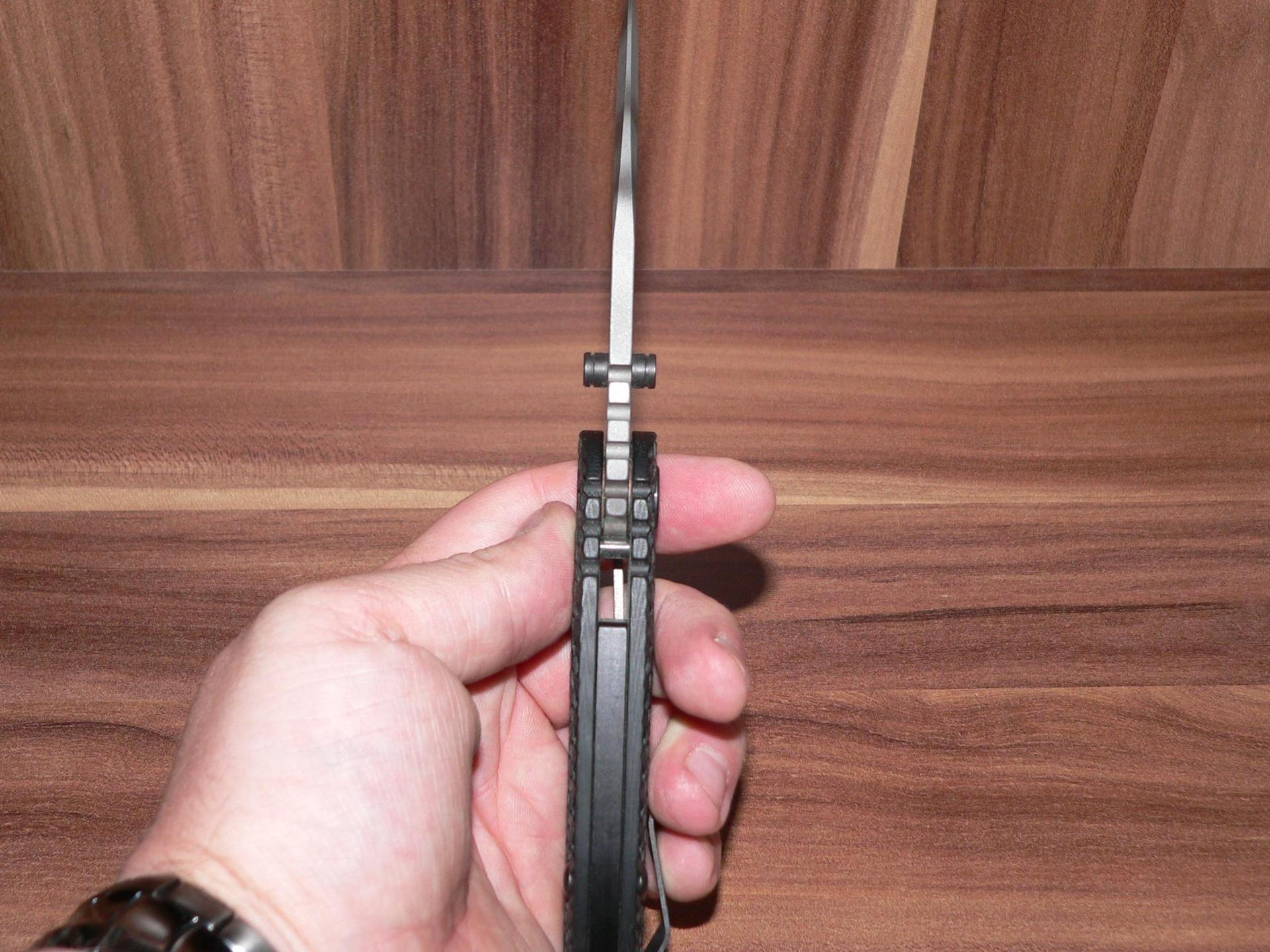

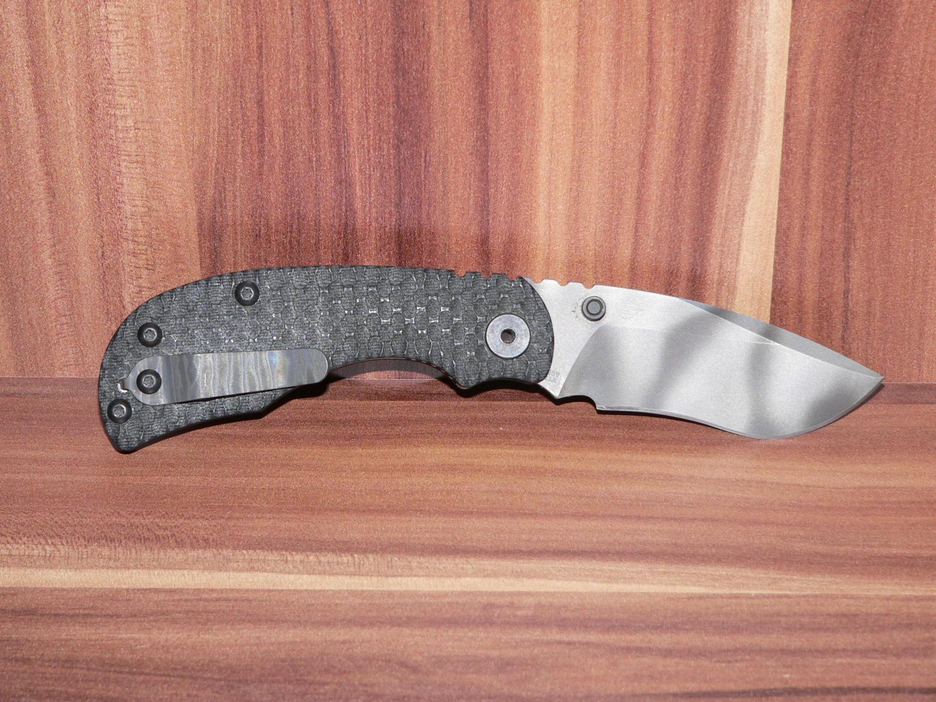

фотки перва часть
до тестов почти новье :)

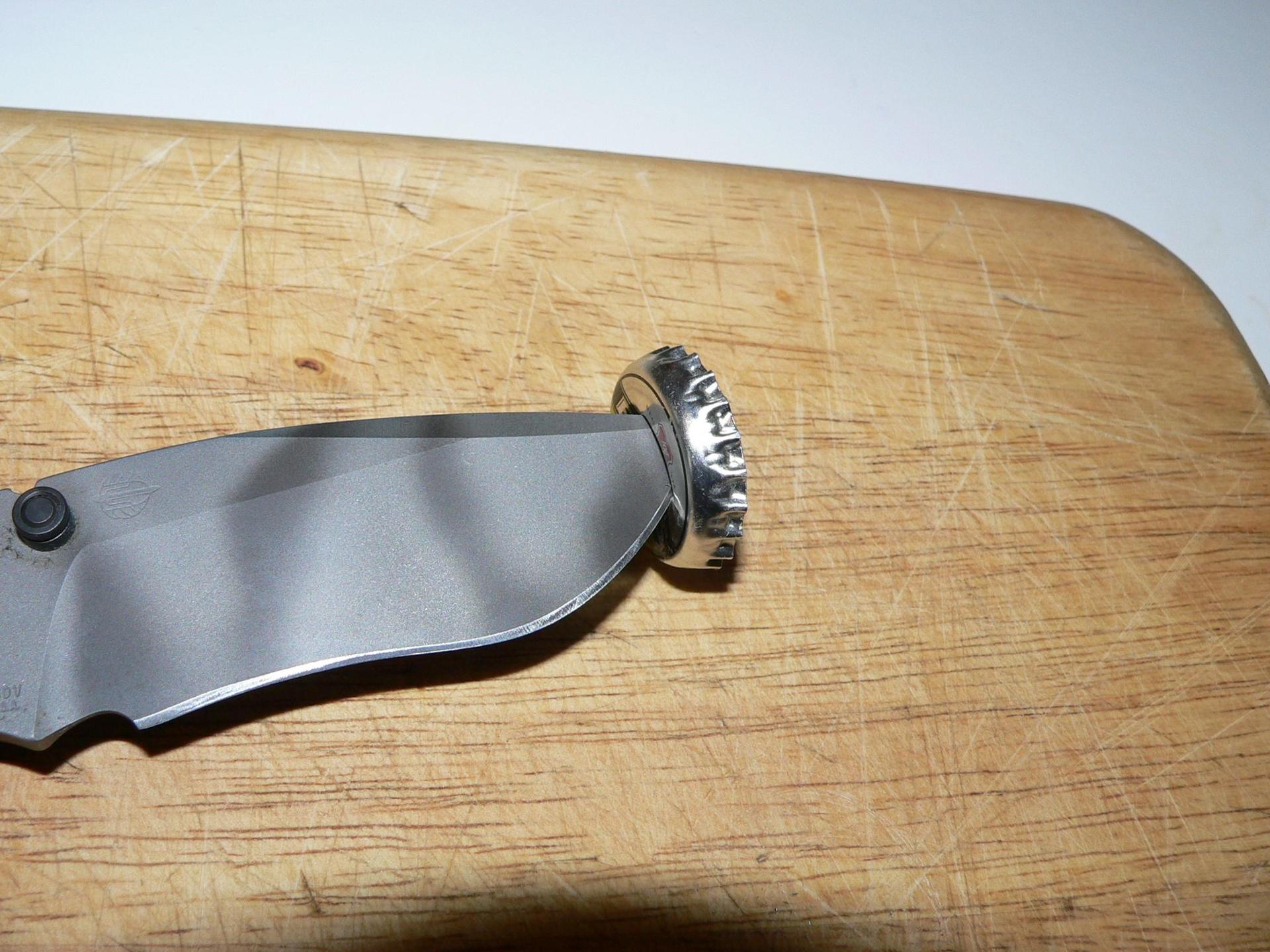

первые тесты
диск
пробочка
деревяшечка

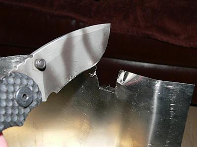

СообщениеДобавлено: Пн июл 21, 2008 23:58
железки
режем колем рубим
смотрим на рк

 Заголовок сообщения: Re: страйдер, немного пыток
СообщениеДобавлено: Вт июл 22, 2008 0:01
усложняем
