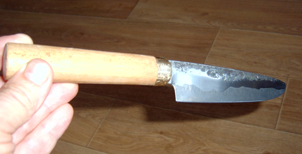

 Заголовок сообщения: Re: ламинаты
СообщениеДобавлено: Ср авг 17, 2011 4:29
Ничего нового, так повторение.

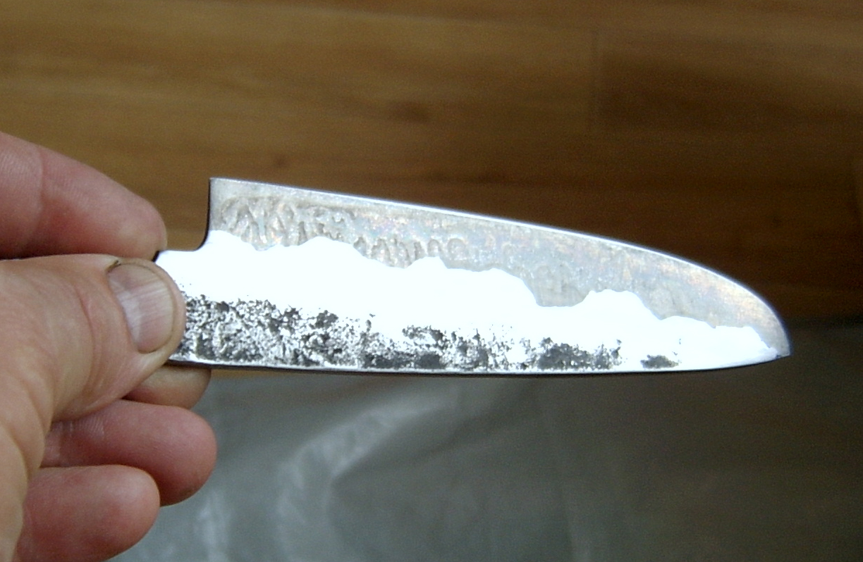

Давно хотел сделать. что -нибудь пчакоподобное, но без заморочек. ТТХ - ШХ15, обваренная нержавейкой, ничего не делалось, в смысле не выдерживалось, общая длина - 250, лезвие - 140х33х3,5, спуски почти в ноль. Ручка - рог, эбонит, бархат, кожанные проставки, цианакриллат. Монтаж сквозной, я бы назвал с разгибом. Гвозди строгает, бумагу и волосы оч.хорошо, а вот косточки лимонные обходит, не перепиливает, хотя рез приятный. По лучку с морковкой еще не пробовал. Хотел показать еще как , что-то подобное хамону вылезло, но как-то не контрасто получается.
rSV400013.jpg [ 86.97 КБ | Просмотров: 16637 ]
rSV400014.jpg [ 91.53 КБ | Просмотров: 16637 ]
rSV400015.jpg [ 65.91 КБ | Просмотров: 16637 ]
PS 23.08.11. Вчера курочку мороженную, морковочку на плов и лучок - ну рез приятный , как и писал, но не агрессивный. Управляется хорошо. После курочкиных костей заминов и выкрашивания РК не заметил, хотя возможно немного суховат, т.к. после гвоздика - микросколы, но при такой тонкой геометрии это не удивительно
PSS 26.08. Рыбку мороженную тоже хорошо.
Собираюсь подарить одному хорошему человеку.

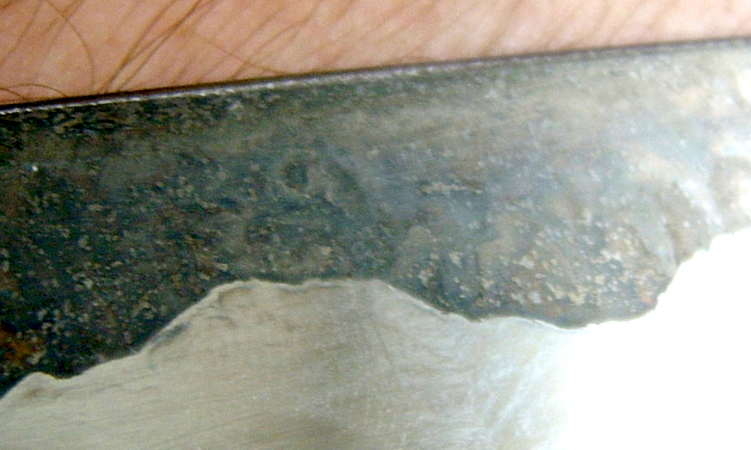

Поскольку как бы вроде сталь одна, сюда и добавлю. Подшипник один и тот же, обварка таже. закалка таже. Закалка - грею полностью, не слишком сильно - светлая вишня и в масло. Достаю - грею лезвие сильнее, чем обух, но вишня потемней, в воду на раз-два-три лезвийную часть, потом в масло остальное, вытаскиваю из масла , в горн, как масло выгорает, опять в масло или на воздухе. Можно пару раз так. Верхний - по такой технологии. Нижний - черт меня дерни, попробовать оттянуть на холодную. т.е. еще постучать по лезвийной части. Ну стучу, вроде не лопается. Стал вытачивать заготовку, смотрю - трещины, штуки три на длину ножа, дай думаю обдеру дальше, может только поверхностные. Обдираю дальше, вроде не видно. Ободрал, выточил, шлифанул немного, тонкие волосовидные, но вроде как есть, а на лезвийную часть вроде не выходят. Но все равно в чужие руки не отдам, помучаю на кухне, посмотрю сколько он поживет, такой бракованный(как бы ламинатный тест). Построгал им гвоздик, порубил рог, без особых изменений, попробовал натфелем, цепляет и вроде не плохо. ориентировочно 55-57, волос на двое режет, но вот бреет плохо, только если надавишь посильней и по бумаге как-то мыльновато. В общем сделаю простую деревяху, чтоб если сломается, труда не жалко было и гонять на кухне
ЗЫ протравил в очистителе ржавчины, вылез вот такой рисунок, с чем связан - может с травлением неравномерным, а может и структура. Но скорее первое. Потом перетравлю, может поменяется.

ЗЫЫ На счет того, как наклеп повлиял, еще не знаю, погоняю, расскажу
01.09.11 Рез не впечатляет, особо наклеп не помог, видать твердость большая была

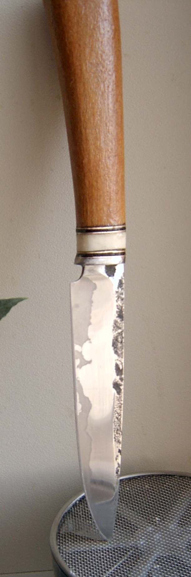

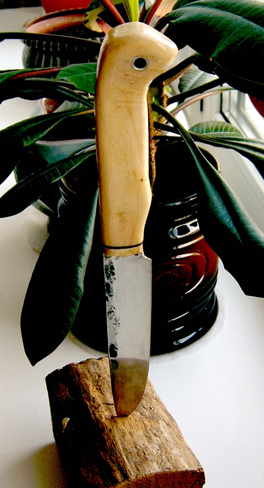

Приделал ему ручку. Самую простую. Гайка от водопроводного крана, буковая деревяха, цианакриллат. Придал круглую форму. В руке управляется неплохо. Лучок нормально. Ну в общем - заточенная железка, она и есть железка
rSV400001.jpg [ 369.43 КБ | Просмотров: 16604 ]
rSV400003.jpg [ 281.83 КБ | Просмотров: 16604 ]
r5.jpg [ 252.2 КБ | Просмотров: 16604 ]
PS Я назвал его акула, там на первом снимке, как бы жабры образовались, но плоховато их видать, но все равно - акула :)

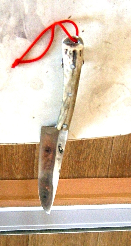

СообщениеДобавлено: Вс дек 25, 2011 16:07
Продублирую с ганзы. Нахваливал ГМ Х12МФ, нахваливал, дай думаю сделаю. Сделал. Понравилась сталька в таком исполнении, аналогичном вышеупомянутому. В предыдущие разы - с прогревом, хороша была, но эта лучше. Ручка планируется из рога. Сделаю, будут ТТХ. А пока так повисит.
С Уважением
ЗЫ Днем не могу фотать, поскольку на работе, а со вспышкой как бы не совсем смотрится, да еще и с наплевательским отношением к украшательству. Хвост отпилю , просверлю дырку и будет веревочка.
Как делался - Х12МФ+рессора сваренные в одной плоскости и обваренные потом нержавейкой, раскованы. вырезана форма и приварен хвостовик, по типу фултанга (кажется я правильно назвал). Ручка из рога. Он распилен на две половинки, потом приклеен и расклепан, ободран напильником и облит цианакриллатом. Получился этакий кухонничек. Рез мне нравится. Буду гонять на кухне
ТТХ клин 155х32х3, ручка - 116. Про хвостовик уже писал.
СообщениеДобавлено: Пн дек 26, 2011 16:05
anatoly Судя по отгоревшим хвостовикам заготовок кузнец их перегревает при ковке. Ковать на каменном угле - это плохо много серы и всякой дряни.
Спуски нормально не проковываются поэтому при шлифовки нержавейка получается пятнами.
Привет Артем! Ну как бы взято у Кузнецова, он так 9ХС калит, если интересно найду поподробней. Он говорит, что сталь сначала "тренируется", первый раз, а второй раз как бы можно пожеще закаливать. Обычно подшипник на воду лопается. Вообще я с ШХ15 подружился, когда стал ее с 900-950 калить на масло. Рез у меня получался гораздо лучше. С 830 как рекомендуют, у меня мылит. а тут с ламинатом, на раз-два-три на воду не лопается. Я как бы думаю, что двухкратная закалка зерно измельчает и карбиды распределяются равномерней, но это я так думаю :), а на самом деле как, никто не знает.
PS Бывший сайт В.Кузнецова new-kuznec.ru упал. Наверное ребята его переделывают. На нем было 2 видео, одно тест ох.ножа, а другое ковка и закалка. Дак вот, первое видео есть на ютубе, а второго нет. Поэтому точно сослаться на режим закалки не могу :(
ШХ -15 при закалку через воду в масло не лопается - это вы режим не подобрали.
Второе видео на сайте Кузнецова было про ковку булатного клинка , а про закалку там не было не слова.

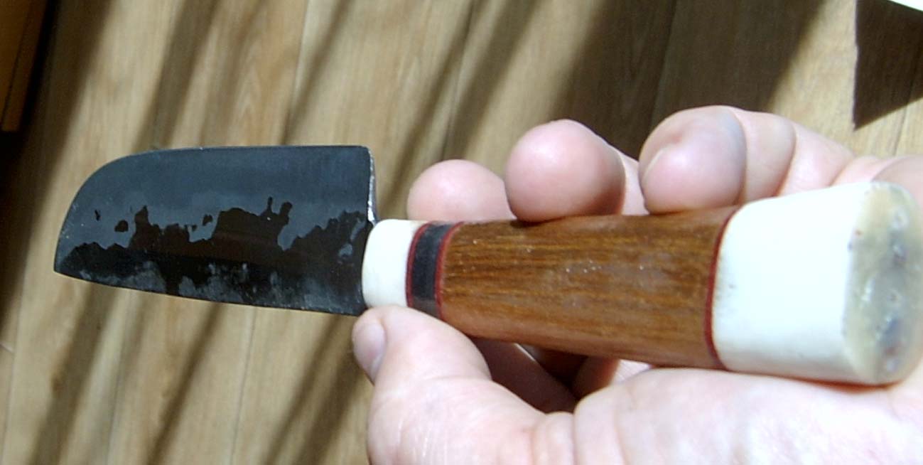

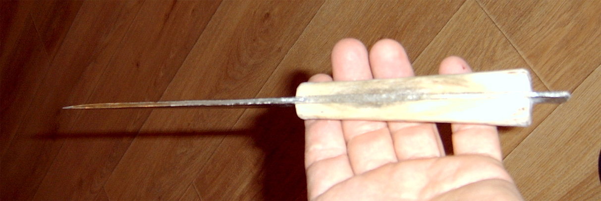

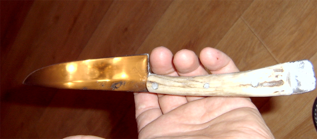

anatoly
СообщениеДобавлено: Вс янв 15, 2012 10:48
И так быстрорез - аналогичный 247 посту на ганзе, в смысле развертка, а состав и марку не знаю. Но скоро посмотрю, может найду. Что сказать, великолепный материал, твердый, хорошо держит заточку, но имеет т.н. гладкий рез. Причем это наблюдается у всех мной опробованных. И Р6М5 и "серебрянка". Т.е. если делать по прописи, закалка, а потом трехкратный отпуск при 250-550. За исключением мягких, третий отпуск при 650. Там рез шершавый, но твердость маленькая, в смысле заворачивается. Прогрев при 650-850 вносит свои коррективы и там рез шершавый, без закалки и твердость приличная. Впереди порошковый Р18 от Vlad27k. Попробую, отпишусь, но уже сейчас видно, что мне удалось закалить его на 62-63 по Роквеллу. т.е. он строгает хорошее полотно по металлу, а старый напильник чуть хватает в плоскости насечки. Но вернемся к нашим рассуждениям .
ТТХ - лезвие - 131х25х5, рессора+развертка, обваренные нержавейкой. Слегка впуклая, в смысле вогнутая линза, больстер - нержа, кожанные проставки с бронзовыми, рог изюбря, ступенька от трапа, найденного на Сахалине, скорее какая-то пальма. Монтаж всадной, дополнительно бамбуковые шпильки, одифа. будет гоняться на кухне, а пока предварительные испытания по нарезке лучка и морковки на плов прошел хорошо.
СообщениеДобавлено: Вс янв 15, 2012 13:02
Очертания ножа уже очень хороши, доп. шпильки из бамбука имхо лишнии, без них при нормальном вклеивании клинка в дерево, былобы аккуратней без потери качества монтажа, проставочка из изюбря хороша, но слишком уж грязненькая, старайтесь пользоваться цианокрилатом, подгоняя детали из рога уже стабилизированные, чище и приятней смотреться будут, а так нож смотритца хорошо, только вид уж слишком "боевой", как будто его уже не один год в руках терли. :wink:
Для стабилизации рога рецепт прост.
обточите максимально проставку для подгонки, в емкость разбавте суперклей с ацетоном, и пропитайте проставочку погрузив деталь в полученную жидкость, если рог пористый то раствор заполнит пустоты и не будет так пачкаться при окончательной шлифовке.
Для отбеливания если на роге присутствует желтизна можно воспользоваться гидроперидом.
anatoly
СообщениеДобавлено: Вс янв 15, 2012 14:04
Спасибо Алекс! Только вот заранее трудно подгонять, да пока на свою кухню - бесполезно и так сойдет :), а вот на продажу, конечно существенное замечание. Учту, да если буду делать, то и оборудование надо будет соответствующее. Струбцины, опиливать в размер и др. На счет бамбука, сначала хотел клепки поставить, латунь или медь, а потом подумал, что так проще, простота она разная :).
Еще раз Спасибо

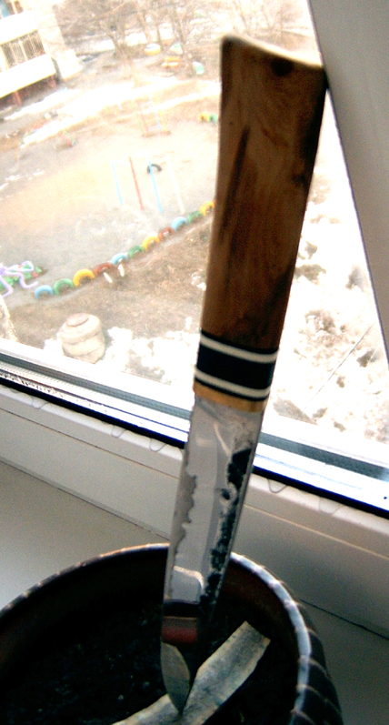

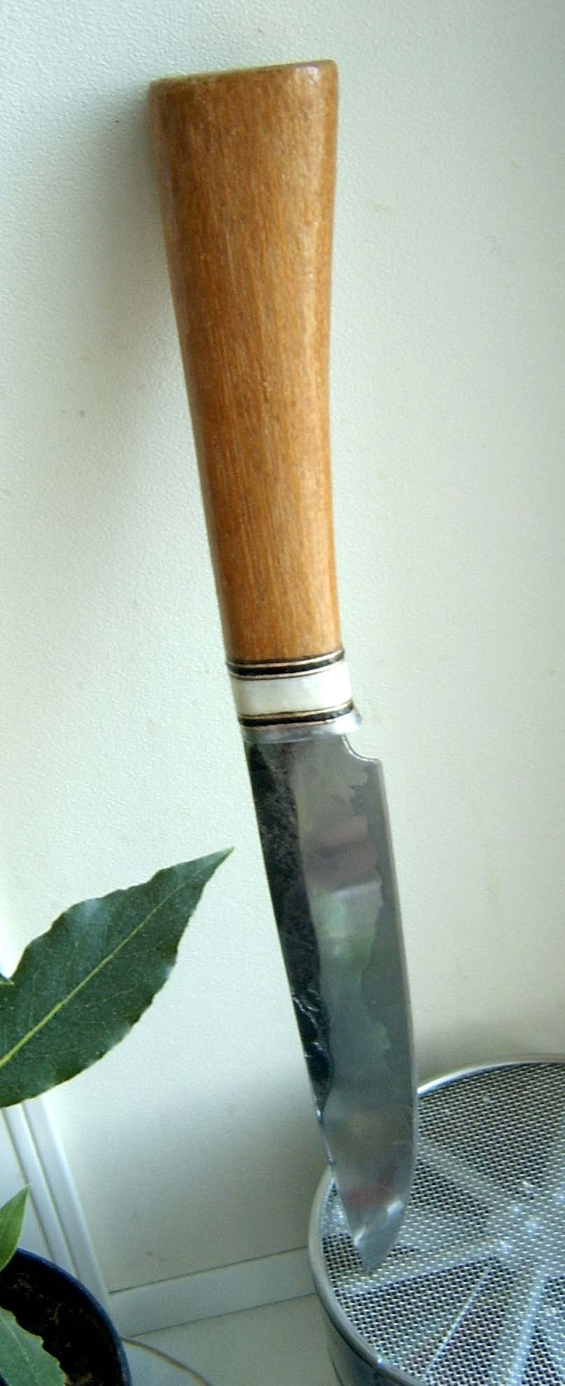

СообщениеДобавлено: Вс янв 29, 2012 9:23
Очередной. Сталь Р18 порошковая от Vlad27k. Сталька мне понравилась. Как я уже писал, мне показалось, что я сумел закалить его на 62-63 ед по Роквеллу. Режет, я б сказал не плохо. Изготовлен по стандартной для последних ножей технологии, т.е. порошок+рессора обваренные нержавейкой, потом раскованные. Лезвие - 129х25х3 у больстера. По РК тройной клин, а вот по обуху у острия 3.8 мм, т.е. китообразная форма. Не специально так получилось (такой мастер :) ). Спуски в две трети, или почти от обуха - с одной стороны плоский, с другой - чуть вогнутый (еле, еле). сведение в 0,7-0,8, угол заточки - градусов 30 (на глаз). Ручка - пальма, как и на предыдущем. Больстер - нержа, проставки - кость (рог изюбря), кожа, бронза и все это на эпоксидку со всадным монтажем и сверху - цианакриллат. Для чего я это все так расписываю? А вот для чего. Этот нож поедет на ЧР по канату. И никак не меньше :)
PS а последнее фото, это вышивка моей супруги. Догадываюсь, что Вы подумаете :)

rSV400001.jpg [ 178.37 КБ | Просмотров: 16746 ]
СообщениеДобавлено: Вс янв 29, 2012 12:48
Вышивка хороша. :)
Нож нормальный, не скажу что не кчему докопаться, но нужно всё таки отдать должное- вижу что старались. :)
Да, и удачи на соревнованиях.
П.С.-если не сложно, после оглашения результатов киньте ссылку, интересно будет посмотреть кто победил. :)
