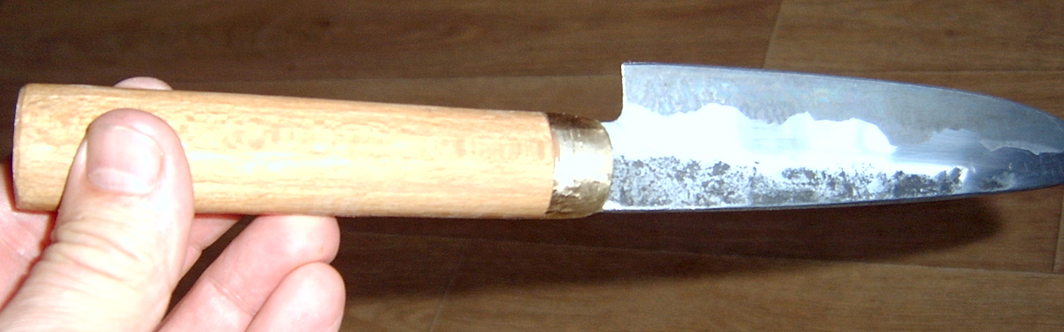

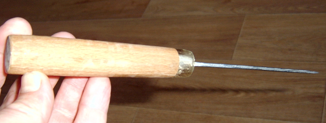

Давно хотел сделать. что -нибудь пчакоподобное, но без заморочек. ТТХ - ШХ15, обваренная нержавейкой, ничего не делалось, в смысле не выдерживалось, общая длина - 250, лезвие - 140х33х3,5, спуски почти в ноль. Ручка - рог, эбонит, бархат, кожанные проставки, цианакриллат. Монтаж сквозной, я бы назвал с разгибом. Гвозди строгает, бумагу и волосы оч.хорошо, а вот косточки лимонные обходит, не перепиливает, хотя рез приятный. По лучку с морковкой еще не пробовал. Хотел показать еще как , что-то подобное хамону вылезло, но как-то не контрасто получается.
rSV400013.jpg [ 86.97 КБ | Просмотров: 16636 ]
rSV400014.jpg [ 91.53 КБ | Просмотров: 16636 ]
rSV400015.jpg [ 65.91 КБ | Просмотров: 16636 ]
PS 23.08.11. Вчера курочку мороженную, морковочку на плов и лучок - ну рез приятный , как и писал, но не агрессивный. Управляется хорошо. После курочкиных костей заминов и выкрашивания РК не заметил, хотя возможно немного суховат, т.к. после гвоздика - микросколы, но при такой тонкой геометрии это не удивительно
PSS 26.08. Рыбку мороженную тоже хорошо.

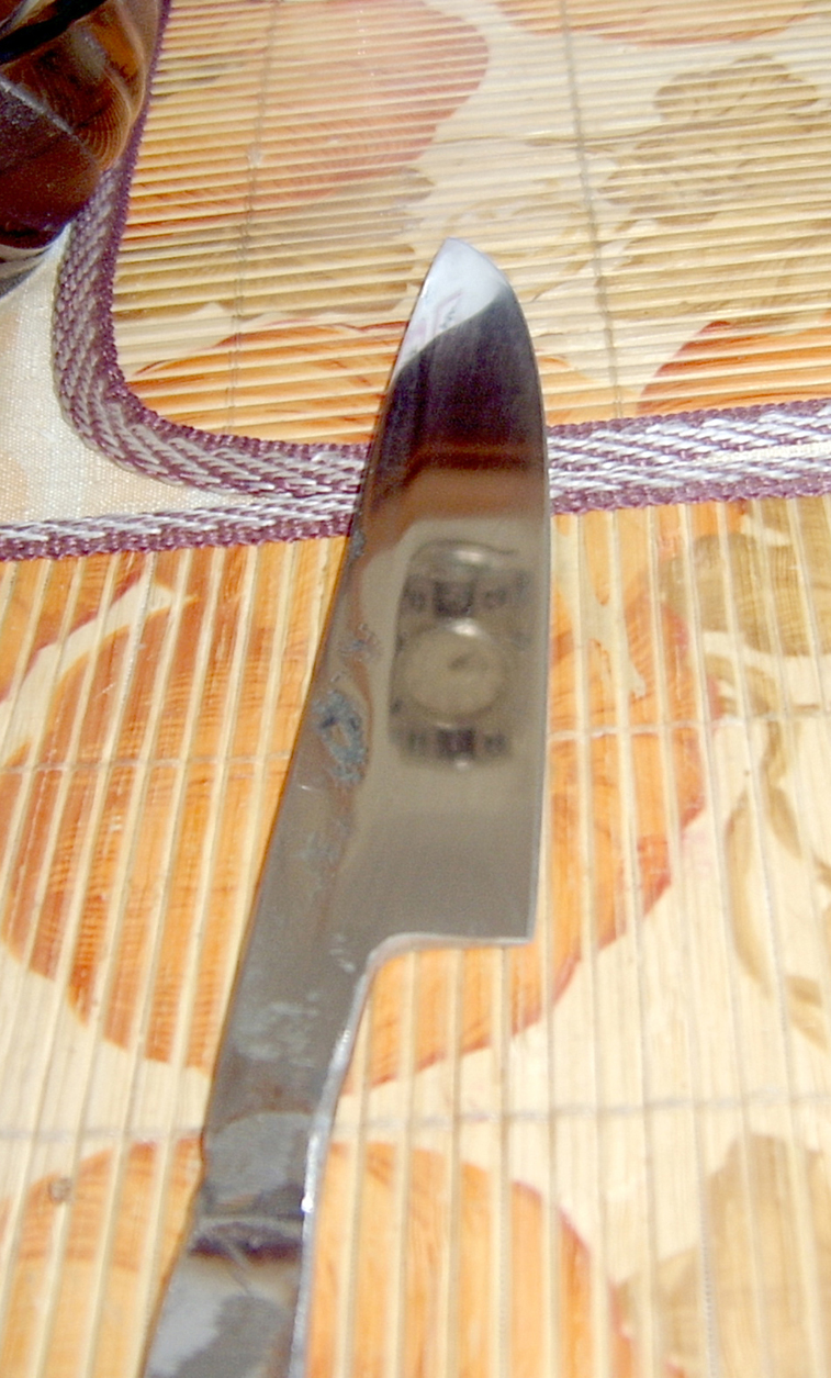

Поскольку как бы вроде сталь одна, сюда и добавлю. Подшипник один и тот же, обварка таже. закалка таже. Закалка - грею полностью, не слишком сильно - светлая вишня и в масло. Достаю - грею лезвие сильнее, чем обух, но вишня потемней, в воду на раз-два-три лезвийную часть, потом в масло остальное, вытаскиваю из масла , в горн, как масло выгорает, опять в масло или на воздухе. Можно пару раз так. Верхний - по такой технологии. Нижний - черт меня дерни, попробовать оттянуть на холодную. т.е. еще постучать по лезвийной части. Ну стучу, вроде не лопается. Стал вытачивать заготовку, смотрю - трещины, штуки три на длину ножа, дай думаю обдеру дальше, может только поверхностные. Обдираю дальше, вроде не видно. Ободрал, выточил, шлифанул немного, тонкие волосовидные, но вроде как есть, а на лезвийную часть вроде не выходят. Но все равно в чужие руки не отдам, помучаю на кухне, посмотрю сколько он поживет, такой бракованный(как бы ламинатный тест). Построгал им гвоздик, порубил рог, без особых изменений, попробовал натфелем, цепляет и вроде не плохо. ориентировочно 55-57, волос на двое режет, но вот бреет плохо, только если надавишь посильней и по бумаге как-то мыльновато. В общем сделаю простую деревяху, чтоб если сломается, труда не жалко было и гонять на кухне
ЗЫ протравил в очистителе ржавчины, вылез вот такой рисунок, с чем связан - может с травлением неравномерным, а может и структура. Но скорее первое. Потом перетравлю, может поменяется.
rSV400002.jpg [ 552.76 КБ | Просмотров: 16608 ]
rSV400004.jpg [ 525.95 КБ | Просмотров: 16608 ]
rrSV400004.jpg [ 529.51 КБ | Просмотров: 16608 ]
ЗЫЫ На счет того, как наклеп повлиял, еще не знаю, погоняю, расскажу
01.09.11 Рез не впечатляет, особо наклеп не помог, видать твердость большая была

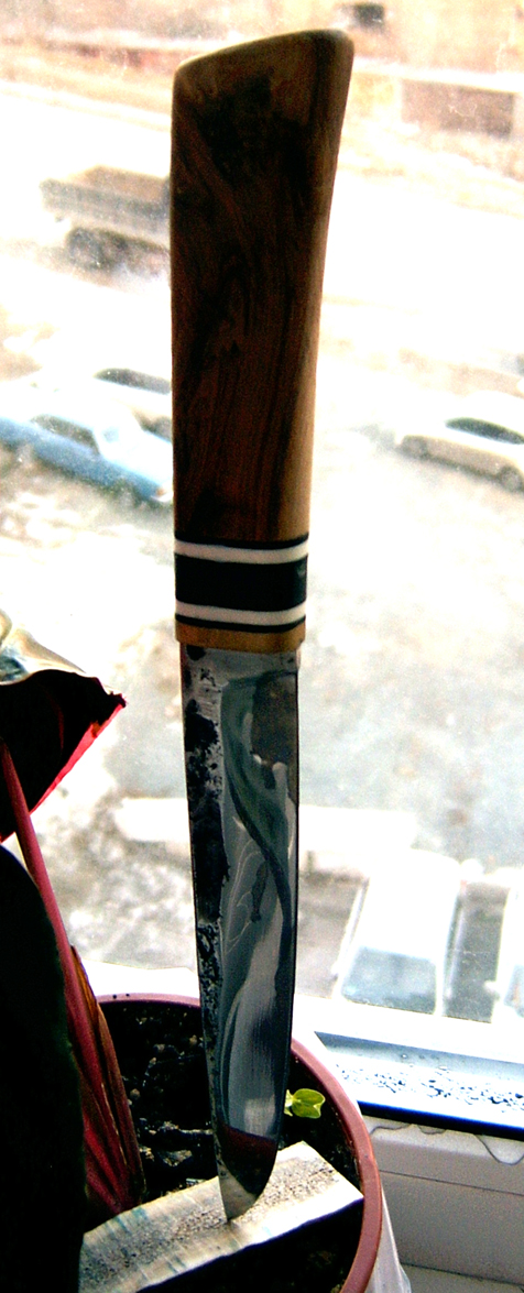

Продублирую с ганзы. Нахваливал ГМ Х12МФ, нахваливал, дай думаю сделаю. Сделал. Понравилась сталька в таком исполнении, аналогичном вышеупомянутому. В предыдущие разы - с прогревом, хороша была, но эта лучше. Ручка планируется из рога. Сделаю, будут ТТХ. А пока так повисит.
С Уважением
ЗЫ Днем не могу фотать, поскольку на работе, а со вспышкой как бы не совсем смотрится, да еще и с наплевательским отношением к украшательству. Хвост отпилю , просверлю дырку и будет веревочка.
Как делался - Х12МФ+рессора сваренные в одной плоскости и обваренные потом нержавейкой, раскованы. вырезана форма и приварен хвостовик, по типу фултанга (кажется я правильно назвал). Ручка из рога. Он распилен на две половинки, потом приклеен и расклепан, ободран напильником и облит цианакриллатом. Получился этакий кухонничек. Рез мне нравится. Буду гонять на кухне
ТТХ клин 155х32х3, ручка - 116. Про хвостовик уже писал.

rSV400001.jpg [ 178.37 КБ | Просмотров: 16745 ]
 Заголовок сообщения: Re: ламинаты
СообщениеДобавлено: Вс янв 29, 2012 12:48
Вышивка хороша. :)
Нож нормальный, не скажу что не кчему докопаться, но нужно всё таки отдать должное- вижу что старались. :)
Да, и удачи на соревнованиях.
П.С.-если не сложно, после оглашения результатов киньте ссылку, интересно будет посмотреть кто победил. :)
